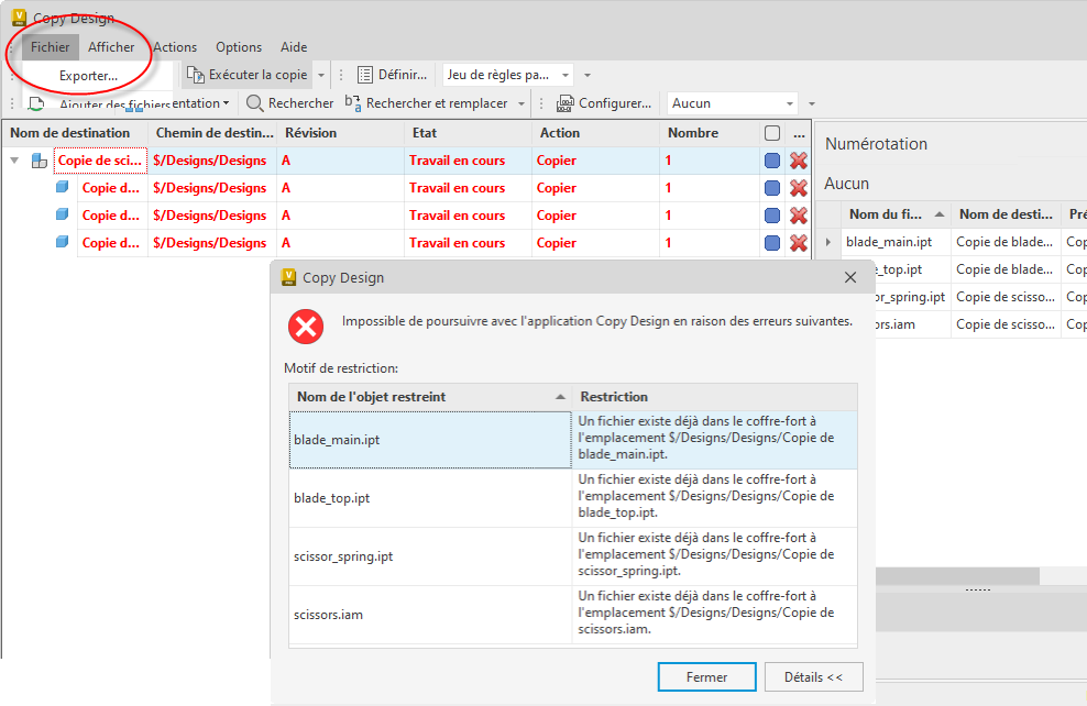

Exporter la liste de fichiers
Lors d’une opération de copie, si des fichiers sont soumis à des restrictions, une boîte de dialogue d’avertissement affiche une liste de ces fichiers, mis en surbrillance en rouge. Vous pouvez exporter la liste de fichiers faisant l’objet de restrictions vers un fichier externe (xls, xlsx, txt, htm, html) pour référence.
Utilisez la fonctionnalité d’exportation pour exporter les fichiers restreints mis en surbrillance lors de l’opération de copie.
