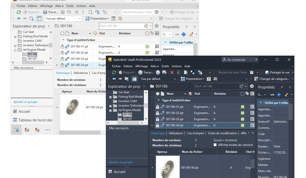

Thèmes
Vous pouvez choisir entre le thème sombre, clair ou classique pour une plus grande harmonie visuelle avec les autres produits adjacents d’Autodesk. Vous pouvez sélectionner le thème de couleur dans les paramètres des options de Vault. Par défaut, c’est le thème clair qui est appliqué. Pour en savoir plus, reportez-vous à la rubrique Configuration des options de coffre-fort.
Le thème de l’interface utilisateur définit la couleur des icônes, des fenêtres, de l’arrière-plan, des groupes de fonction de propriétés et des boîtes de dialogue de l’application.
Notez que les nouvelles mises à jour de l’interface ne sont pas encore disponibles dans toutes les zones de Vault.
Remarque : Le thème de l’interface utilisateur est disponible uniquement dans Autodesk Vault Office et Vault Professional.
