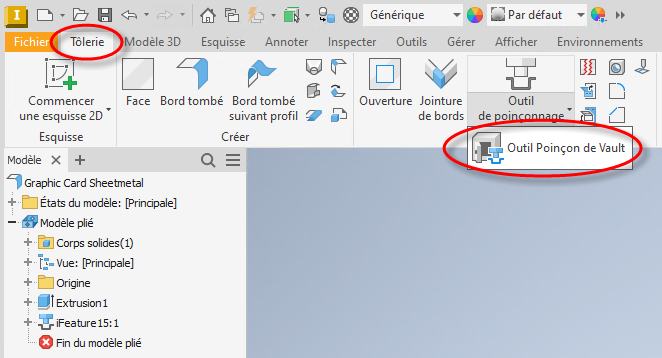

Une nouvelle commande intitulée « Outil de poinçonnage de Vault » a été ajoutée à l’onglet Tôlerie d’Inventor. Elle vous permet de rechercher une forme d’iFonction 3D dans le coffre-fort pour l’insérer dans la face de tôlerie.
Les outils de poinçonnage de tôlerie sont des iFonctions dotées d’attributs supplémentaires qui permettent d’évider des formes simples ou complexes dans une face de la pièce, même sur un pli. Pour pouvoir utiliser la commande de poinçonnage de Vault, vous devez disposer d’une esquisse 2D avec au moins un point de centre du perçage.
