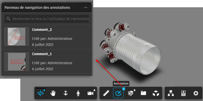

Notes de révision non enregistrées
Un message d’avertissement est ajouté pour informer les utilisateurs des modifications non enregistrées. Après confirmation, toutes les notes de révision non enregistrées sont ignorées.
Nombre de notes de révision
Vous pouvez maintenant voir un nombre sur l’icône de note de révision indiquant le nombre de notes de révision associées au fichier. Cliquez sur l’icône de note de révision pour afficher les détails des notes de révision dans le panneau de navigation correspondant.
Pour en savoir plus, consultez la rubrique Note de révision.

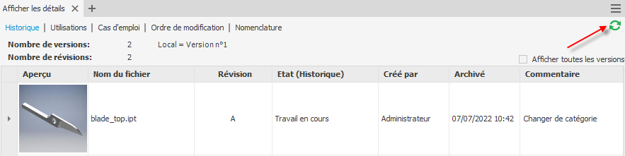

Actualiser
Le bouton Actualiser a été ajouté au volet Afficher les détails d’Inventor/AutoCAD pour actualiser le contenu.

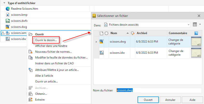

Ouvrir un dessin à partir de Vault Client
Dans le menu contextuel du fichier, utilisez la commande Ouvrir le dessin que vous venez d’ajouter pour ouvrir le fichier dessin associé à partir de Vault Client.
Remarque : La commande Ouvrir le dessin est prise en charge dans Inventor et SolidWorks uniquement.
Pour plus d’informations, reportez-vous à la rubrique Ouverture d’un fichier à partir du coffre-fort à l’aide de l’application Vault Client.

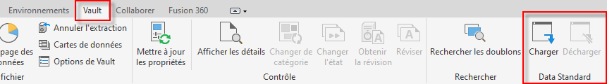

Charger/Décharger Data Standard
Dans Autodesk Inventor, utilisez le bouton Charger/Décharger du ruban Vault pour activer ou désactiver le complément Data Standard.
Pour plus d’informations, reportez-vous à la rubrique Data Standard - Compléments.

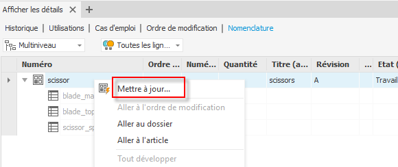

Mettre à jour la nomenclature de l’article
Utilisez la commande Mettre à jour du menu contextuel de l’onglet BOM dans le volet Afficher les détails pour mettre à jour la nomenclature de l’article. Avec cette amélioration, vous n’avez pas besoin de basculer vers l’onglet Utilisations ou l’article Vault Explorer pour obtenir la commande Attribuer/Mettre à jour.
Pour en savoir plus, reportez-vous à la rubrique Afficher les détails dans Inventor.
