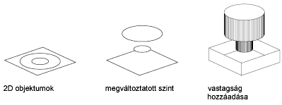

Az objektumoknak a vastagság tulajdonság alkalmazásával adhat térbeli megjelenést.
Egy objektum 3D vastagsága az a távolság, amellyel az objektum kiterjed 3D térbeli helye fölé vagy alá. A pozitív vastagság felfelé terjed ki, a pozitív Z irányba, míg a negatív vastagság lefelé terjed ki (negatív Z).

A létrehozásra kerülő új objektumok alapértelmezett vastagságtulajdonsága a THICKNESS rendszerváltozó segítségével határozható meg. Meglévő objektumok vastagságtulajdonságát a Tulajdonságok palettán lehet megváltoztatni.
Előfordulhat, hogy az objektum vastagításának hatása csak a térbeli nézőpont áthelyezésével válik láthatóvá.
