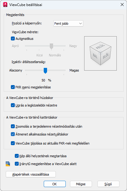

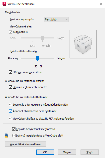

NAVVCUBE (parancs) Keres
A következő lehetőségek jelennek meg.
Megadja, hogy a nézetablak mely sarkában látható a ViewCube.
(NAVVCUBELOCATION rendszerváltozó)
Meghatározza a ViewCube méretét.
(NAVVCUBESIZE rendszerváltozó)
Válassza az Automatikus lehetőséget, ha azt kívánja, hogy a ViewCube eszköz méretét a program az aktív nézetablak aktuális mérete, az aktív elrendezés léptéktényezője, illetve a rajzablak alapján állítsa be.
A ViewCube átlátszatlanságát szabályozza annak inaktív állapotában.
(NAVVCUBEOPACITY rendszerváltozó)
A ViewCube aktuális beállításokat tükröző valós idejű előnézetét mutatja.
A ViewCube alatti FKR lenyíló menü megjelenítést szabályozza.
Azt adja meg, hogy amikor a nézetet a ViewCube húzásával módosítja, az aktuális nézet a legközelebbi előre megadott nézetté válik-e.
Azt adja meg, hogy nézetmódosítás után a modellnek azt kitöltve bele kell-e férnie az aktuális nézetablakba.
A finom nézetátmenetek nézetváltáskori használatát szabályozza.
Azt szabja meg, hogy a ViewCube az aktuális FKR-t vagy VKR-t mutatja-e.
(NAVVCUBEORIENT rendszerváltozó)
Azt adja meg, hogy a modell nézetablaka megfordítható-e fejjel lefelé.
Azt szabályozza, hogy a ViewCube eszköz alatt látható legyen-e az iránytű. Az iránytűn látható Észak irány a NORTHDIRECTION rendszerváltozó által megadott érték.
Az alapértelmezett beállításokat alkalmazza a ViewCube eszközre.
