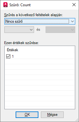

Oszlop szűrése párbeszédpanel
ADATKIEMEL (parancs) Keres: Adatok finomítása lap (5/8. oldal) > Kattintson a jobb gombbal egy adatcellára > Szűrőbeállítások
Megjegyzés: A fenti párbeszédpanel a több mint 50 lehetséges párbeszédpanel egyike, amelyek az oszlopokra a jobb gombbal kattintva jelennek meg.
Opciók
A következő lehetőségek jelennek meg.
Szűrés a következő feltételek alapján
A kijelölt oszlopban található adatok típusa alapján feltételeket jelenít meg.
Első oszlop
Az első feltételt adja meg.
Második oszlop
Akkor használható, ha a megadott szűrőnek két feltétele van.
Ezen értékek szűrése
Az éppen szűrt adatok típusától függően értékek listáját jeleníti meg. A numerikus adatokra vonatkozó szűrők: Nagyobb mint >, Egyenlő, Közé esik stb. A szöveges adatokra vonatkozó szűrők: Egyenlő, Nem egyenlő, Tartalmazza és Kezdete.
