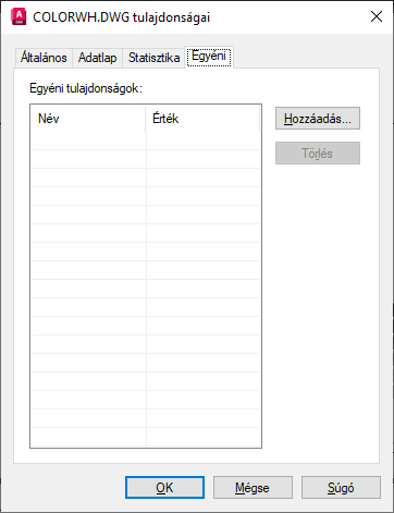

Egyéni lap (<Rajz> tulajdonságai párbeszédpanel)
ADATLAP (parancs) Keres
Létrehozhatja például a Projekt nevű egyedi tulajdonságot és értékként hozzárendelheti az aktuális projektnevet. Ha rajzok egy csoportjához ugyanazt az egyedi tulajdonságot szeretné hozzárendelni, hozza létre az egyedi tulajdonságot egy rajzsablon fájlban.
Az egyedi tulajdonságok a Mező párbeszédpanel mezőnév listájában jelennek meg. Hozzáférése van a programozó felhasználó felületek, mint például az AutoLISP ® által használt tulajdonságadatokhoz is. (Az AutoCAD LT programban nem érhető el.)
Opciók
A következő lehetőségek jelennek meg.
Felhasználói tulajdonságok
Megjeleníti az aktuális rajz egyedi tulajdonságainak neveit és értékeit.
Hozzáadás
Megjeleníti a Felhasználói tulajdonságok hozzáadása párbeszédpanelt, ahol nevet és értéket adhat az új felhasználói tulajdonságnak. A névnek egyedinek kell lennie. Az érték üresen is maradhat.
Törlés
Törli a listában kiválasztott felhasználói tulajdonságot.
Megjegyzés: Ha mező által használt felhasználói tulajdonságot töröl, a legközelebbi frissítéskor a mezőben #### jelenik meg.
