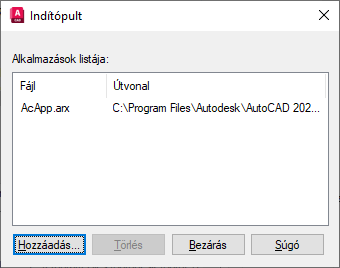

Indítópult párbeszédpanel
Alkalmazásfájlokat vesz fel az Indítópultra, illetve alkalmazásokat távolít el onnan. Az itt szereplők azok az alkalmazások, amelyek az AutoCAD minden elindításakor betöltésre kerülnek.
ALKTÖLT (parancs) Keres: Tartalom
Opciók
A következő lehetőségek jelennek meg.
Alkalmazások listája
Az induláskor betöltendő alkalmazások listáját jeleníti meg (fájlnév szerint) betűrendbe rendezve.
Hozzáadás
Megjeleníti a Fájl hozzáadása az Indítópulthoz párbeszédpanelt. Ezt a párbeszédpanelt használhatja azon fájlok kijelölésére, amelyeket az Indítópulthoz szeretne adni.
Eltávolít
Eltávolítja a kiválasztott fájlokat az Indítópultról.
Megjegyzés: Az AutoCAD 2014-alapú termékekkel kezdődően az Indítópulthoz adott egyéni alkalmazásokat megbízható helyre kell helyezni. A megbízható helyeket a TRUSTEDPATHS rendszerváltozó adja meg.
