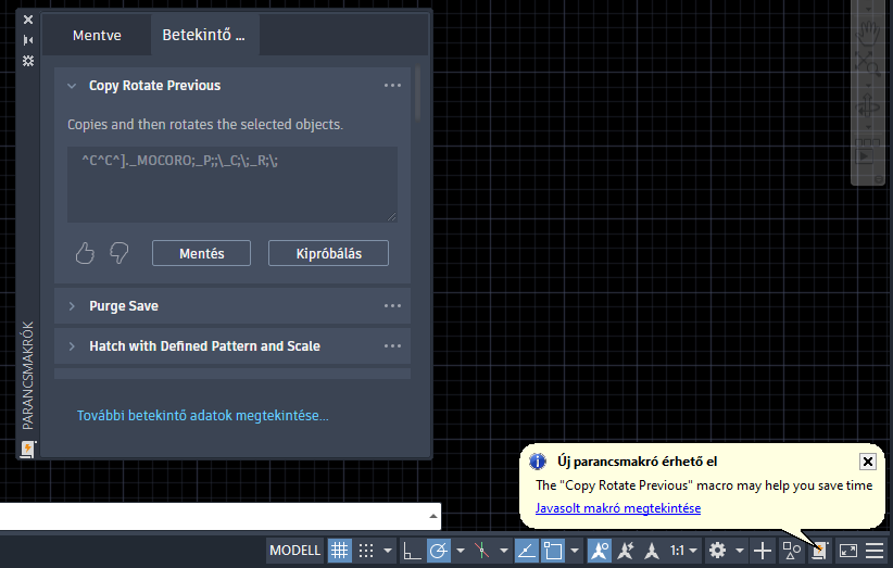

Ezek a betekintő adatok az Ön által használt adott parancssorozatok használati gyakorisága alapján jönnek létre és érnek el Önhöz. Ha például a MÁSOL paranccsal másol objektumokat, majd a FORGAT paranccsal forgat el objektumokat, akkor a MÁSOL,FORGAT parancssorozatot használja. Amikor parancsokat használ a termékben, a rendszer kiértékeli a parancssorozatokat, hogy van-e hozzájuk megfelelő parancsmakró-javaslat.
Amikor a rendszer parancsmakró-javaslatot talál, megjelenik az állapotsoron a Makrótanácsadó ikon () egy értesítő buborékkal együtt. Az értesítő buborékból megjelenítheti a Parancsmakrók palettát, és az Insights lapon megtekintheti az új és az összes elérhető, makróval kapcsolatos betekintő adatot.
Minden egyes új, makróval kapcsolatos betekintő adat tartalmaz egy nevet és leírást, amely leírja a parancsmakró által végrehajtott műveleteket. A parancsmakrók által elvégzett műveletek a makrókarakterláncukban vannak meghatározva. A makrókarakterláncok határozzák meg a végrehajtandó parancsokat, valamint ezen parancsok beállításait és értékeit.
A parancsmakró kipróbálási lehetőségével együtt menti a makrót későbbi használatra. Egy parancsmakró-javaslat mentésekor a javaslat a Parancsmakrók paletta Mentett lapjáról használható.
Megjegyzés: Előfordulhat, hogy egyes parancsmakrókat szerkeszteni kell a lehető legjobb kihasználásuk érdekében, és hogy a vállalat vagy az ügyfél CAD-szabványaihoz kell őket szabni. Az értékek, amelyeket érdemes módosítani, a parancsmakró leírása alatt található „Megjegyzés” területen szerepelnek.
Parancsmakró kipróbálása és használata
Kezdetben az Insights lapról próbálhat ki és értékelhet új parancsmakrókat. Ha a Kipróbálás gombra kattint, elindítja a parancsmakrót, a parancsmakró alapján a program megkérheti, hogy adjon meg egy bemenetet, például adjon meg egy pontot vagy válasszon objektumokat. Ha hasznosnak találja a parancsmakrót, érdemes lehet menteni, hogy később futtathassa vagy szerkeszthesse a Mentett lapról. A mentést követően a hozzájuk tartozó gombra kattintva futtathatja a parancsmakrókat.
