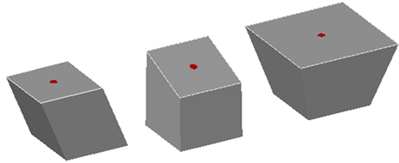

Kocka áthelyezett, elforgatott és léptékezett felső lappal
A MOZGAT, FORGAT és LÉPTÉK parancsokat úgy használhatja lapok módosítására, mint bármely egyéb objektum esetében. Nyomja le és tartsa lenyomva a Ctrl billentyűt a szilárdtesten lévő lap kijelölése során.
Ha 3D primitív testen mozgat, elforgat vagy léptékez egy lapot, a primitív test előzményeit eltávolítja. A szilárdtest már nem valódi primitív többé, és nem módosítható sem fogók, sem a Tulajdonságok paletta segítségével.

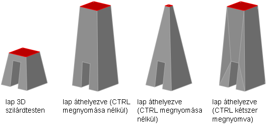

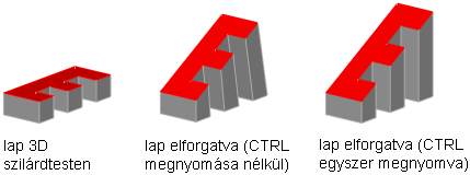

Lap húzása közben nyomja le a Ctrl billentyűt a módosítási lehetőségek közötti váltogatáshoz.
- Szomszédos lapok hosszabbítása. Ha egy lapot a Ctrl billentyű lenyomása nélkül helyez át vagy forgat, a program megőrzi a lap alakját és méretét. Ugyanakkor a szomszédos lapok síkja megváltozhat.
- Lap mozgatása. Ha lap mozgatásakor a húzási művelet közben egyszer lenyomja (és felengedi) a Ctrl billentyűt, a program a szomszédos lapok által meghatározott határok között – azaz az alapkontúron belül – módosítja a lap helyzetét.
- Háromszögelés engedélyezése. Ha lap mozgatásakor vagy forgatásakor a húzási művelet közben kétszer lenyomja (és felengedi) a Ctrl billentyűt, a program megtartja a lap méretét és alakját. (Ez a viselkedés nem különbözik attól, mint amikor nem nyomja le a Ctrl billentyűt.) Ugyanakkor szükség esetén a sík lapokat háromszögekre bontja (2 vagy több sík háromszögre bontja) a program.
Ha a Ctrl billentyűt harmadszorra is lenyomja (és felengedi), a módosítás visszatér az első lehetőséghez, azaz mintha le sem nyomta volna a Ctrl billentyűt.
