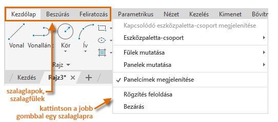

A szalag rögzítésének feloldása
- Kattintson a jobb gombbal a szalag lapjaira, és válassza a rögzítés feloldása lehetőséget.
A szalag rögzítése új helyen
- Ha a szalag rögzítése nincs feloldva, oldja fel
- Kattintson a címsorra, és húzza a rögzítetlen szalagot a rajz terület bal szélére, jobb szélére vagy a tetejére
- Ha az ablak körvonala megjelenik a rögzítési területen, engedje fel a gombot
Megjegyzés: A szalag az előző helyére történő visszaküldéséhez kattintson duplán a címsorra.
