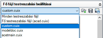

Részleges testreszabási (CUIx) fájl betöltése a Testreszabás lap használatával
A Testreszabás lap <fájlnév> testreszabási beállításai ablaktábláján válassza a Fő testreszabási fájl (<testreszabási fájl neve>.cuix) elemet a legördülő listában.
A Testreszabási fájlok legördülő listától jobbra kattintson a Részleges testreszabási fájl betöltése gombra.
A Megnyitás párbeszédpanelen keresse meg és jelölje ki a betölteni kívánt részleges CUIx-fájlt. Kattintson a Megnyitás gombra.
Megjegyzés: Ha a betölteni kívánt CUIx-fájl tartalmaz egy, a fő CUIx-fájl egy testreszabás-csoportjának nevével megegyező nevű testreszabás-csoportot, akkor betöltés előtt meg kell változtatnia a testreszabási csoport nevét. Nyissa meg a részleges CUIx-fájlt a CUI-szerkesztőben, jelölje ki a testreszabási csoport nevét, majd az átnevezéshez kattintson rá a jobb gombbal.
Ellenőrizze, hogy a fájl be lett-e töltve. A <fájlnév> testreszabási beállításai ablaktáblán válassza a Fő testreszabási fájl (<testreszabási fájl neve>.cuix) elemet a legördülő listában.
A fő CUIx-fájlba betöltött részleges CUIx-fájlok a Részleges testreszabási fájlok csomópont alatt találhatók.
Kattintson az Alkalmaz gombra.

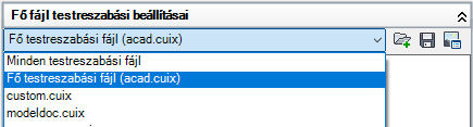

Részleges testreszabási (CUIx) fájl törlése a memóriából a Testreszabás lap használatával

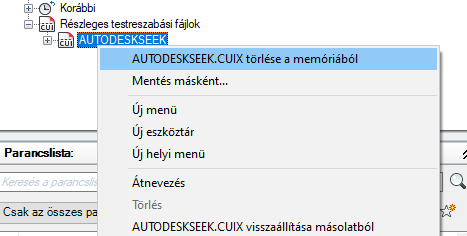

A fő CUIx-fájl fa nézetében a Részleges testreszabási fájlok csomópont mellett lévő pluszjelre (+) kattintva bontsa ki a csomópontot.
Megjelenik minden, a fő CUIx-fájlba betöltött részleges CUIx-fájl.
Kattintson a jobb gombbal a memóriából törölni kívánt részleges CUIx-fájlra. Kattintson a <testreszabási csoport neve> törlése a memóriából elemre.
A részleges CUIx-fájl törlődik a memóriából, és eltűnik a fából.

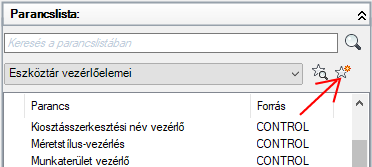

Parancsok hozzáadása egy részleges testreszabási (CUIx) fájlhoz
A Testreszabás lap <fájlnév> testreszabási beállításai területén a legördülő listán jelölje ki a részleges CUIx-fájlt.
Kattintson a Parancslista ablaktábla Új parancs létrehozása gombjára.
Szükség szerint módosítsa az új parancs tulajdonságait a Tulajdonságok területen.
