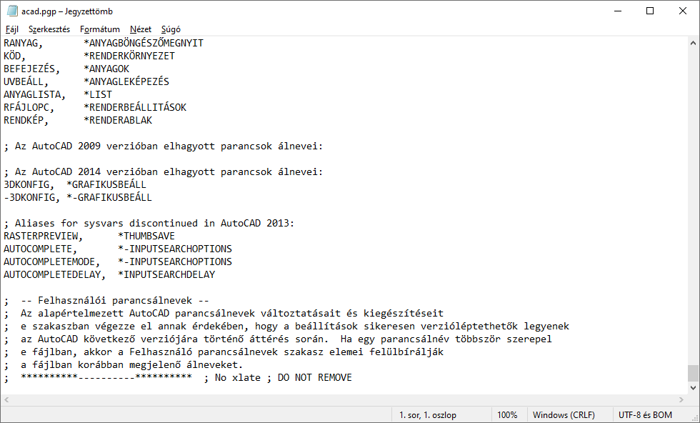

    • Kattintson a Kezelés lap Testreszabás panel Álnevek szerkesztése (leporelló) Álnevek szerkesztése Keres lehetőségre.
    • A parancsprompthoz írja be: ai_editcustfile, majd nyomja meg az Enter billentyűt. Ezután írja be az acad.pgp (AutoCAD) vagy az acadlt.pgp (AutoCAD LT) karaktereket, majd nyomja meg az Enter billentyűt.
    • Megjegyzés: Az alapértelmezett PGP-fájlt megnyithatja úgy is, hogy a Fájlkezelőben a saját felhasználói mappájához navigál, majd duplán kattint az Application Data vagy az AppData mappára. Navigáljon tovább a Roaming\Autodesk\<terméknév>\<kiadásszám>\<nyelv>\Support mappához. Kattintson duplán az acad.pgp (vagy AutoCAD LT esetében az acadlt.pgp) fájlra annak szerkesztéséhez. Ha a rendszer egy alkalmazás használatára kéri, válassza a Jegyzettömböt.
  2. A szövegszerkesztőben görgessen le a lap aljára, és adja hozzá az új parancsálneveket a Felhasználói parancsálnevek szakaszban.
    Megjegyzés: Ha le kíván cserélni egy meglévő parancsálnevet (például a C betűt a MÁSOL parancs indításához rendelné a KÖR parancs helyett), akkor érdemes nem módosítani a meglévő parancsálnév-definíciót, és inkább új bejegyzést hozzáadni a Felhasználói parancsálnevek szakaszban. A program a legutóbb megadott definíciót tölti be.
  3. A kívánt módosítások végrehajtása után mentse a PGP-fájlt.
  4. Az AutoCAD vagy az AutoCAD-alapú termékben írja be a parancspromptba az újrainic parancsot, majd nyomja le az Enter billentyűt.
  5. Az Újrainicializálás párbeszédpanelen kattintson a PGP-fájl elemre. Kattintson az OK gombra.
  6. Tesztelje az új parancsálnevet, és ha szükséges, szerkessze a PGP-fájlt.

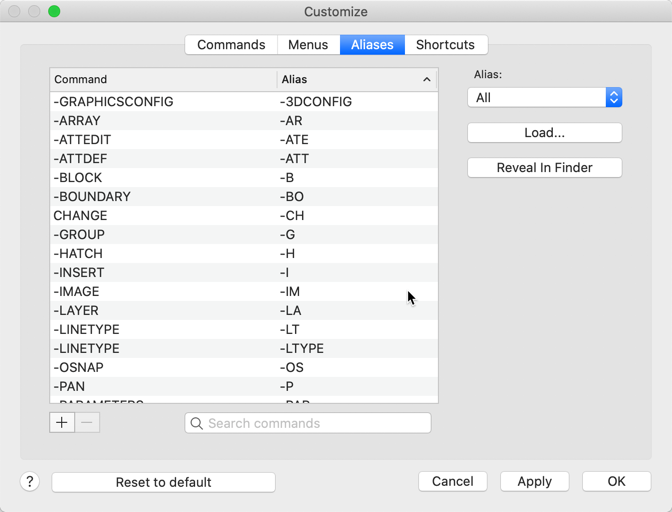

  1. Kattintson az Eszközök menü > Testreszabás > Parancsálnevek szerkesztése (PGP) elemre. (ALIASEDIT parancs)
  2. Hajtsa végre a következők egyikét:
    • Kattintson a elemre egy álnév hozzáadásához.
    • Kattintson a elemre egy álnév eltávolításához.
    • A meglévő álnevek módosításához kattintson a jobb gombbal az adott álnévre, és válassza a Szerkesztés lehetőséget.
    • Kattintson a Betöltés gombra a korábbi .pgp fájlok betöltéséhez az aktuális lista egyéni álnevekkel való bővítéséhez.
    • Kattintson a Megjelenítés egy finder ablakban gombra az acaduser.pgp fájl megjelenítéséhez, ha a fájlt át szeretné másolni egy másik számítógépre.
  3. Kattintson az Alkalmaz gombra, ha alkalmazni szeretné a meglévő változtatásokat, mielőtt továbbiakkal folytatná, vagy kattintson az OK gombra a módosítások alkalmazásához és a párbeszédpanel bezárásához.
Megjegyzés: A parancsálnevek módosításait az acaduser.pgp (vagy AutoCAD LT esetében az acadltuser.pgp) fájlba menti a rendszer.
