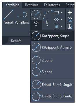

A KÖR parancs alapértelmezett beállítása szerint a középpontot és egy sugarat kell megadni.
A további körbeállítások a legördülő menüből érhetők el:
Azt is megteheti, hogy a parancsablakba beírja a KÖR kifejezést vagy csak egy K betűt, és kattintással kiválaszt egy beállítást. Így megadhat egy középpontot, vagy kattinthat az alább bemutatott módon az egyik kiemelt parancsbeállításra.

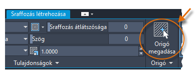

Az AutoCAD alkalmazásban a sraffozás egy olyan összetett objektum, ami sorok, pontok, alakzatok, folytonos kitöltési szín vagy átmenetes kitöltés által eltakar egy megadott területet.
Amikor futtatja a SRAFFOZ parancsot, a szalag átmenetileg megjelenteti a Sraffozás létrehozása lapot. Ezen a lapon több mint 70 iparági szabványos angolszász vagy ISO sraffozási minta és nagy számú specializált beállítás közül választhat.
A legegyszerűbb módszer, ha a szalagról választ egy sraffozási mintát és léptéket, majd rákattint egy olyan területre, ami teljesen körül van zárva objektumokkal. A sraffozási méret és távolság vezérléséhez meg kell adnia a léptéktényezőt.

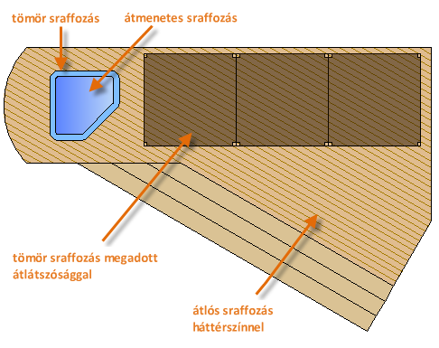

A sraffozás létrehozása után mozgathatja a határoló objektumokat a sraffozási terület módosításához, vagy törölhet egy vagy több határoló objektumot, hogy az alább bemutatott módon részben határolt sraffozást hozzon létre:
Íme néhány példa a folytonos kitöltésű sraffozás használatára:

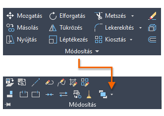

Az átfedő sraffozások, kitöltések, széles vonalláncok és szöveg objektumok esetében a MEGJREND paranccsal lehet megadni, hogy az objektumok milyen sorrendben legyenek egymás felett vagy alatt. Akkor használja ezt a parancsot, ha például azt szeretné, hogy a sárga autópálya a kék folyót keresztezze, nem pedig fordítva.
A szalag Módosítás paneljén a rajzsorrendet szabályozó számos lehetőséghez hozzáférhet. Kattintson a Módosítás panel kibontásához, majd az alábbi jelzés szerint kattintson a lefelé mutató nyílra.
A legördülő lista a kiválasztott objektumokra vonatkozó beállításokat jeleníti meg, valamint további beállításokat, amelyek adott típusú objektumokra (például szövegekre) vonatkoznak.
