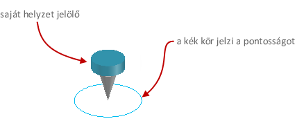

Ha a rendszer rendelkezik helyérzékelőkkel, azok képesek jelezni az Ön aktuális helyzetét a modelltérben.
A rendszer megjeleníti a Saját helyzet jelölőt a modelltérben a felhasználó aktuális helyzetének megfelelő helyen. Ha mozog, a Saját helyzet jelölő is elmozdul. Ha a helyzete nem határozható meg pontosan, egy kék kör jelenik meg a Saját helyzet jelölő körül. Minél kisebb a kör, annál pontosabb.
