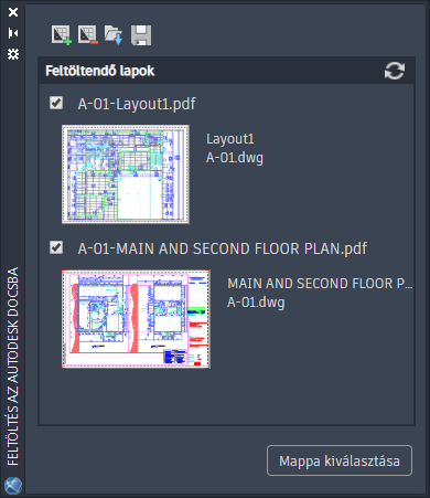

A Feltöltés az Autodesk Docsba lehetővé teszi a csapatok számára a digitális PDF-fájlok referenciaként való megtekintését a terepen. A Feltöltés az Autodesk Docsba lehetővé teszi az AutoCAD-rajzok PDF-fájlokként való feltöltését egy adott Autodesk Docs-projektbe.
Terepi együttműködés valósítható meg a rajzok elrendezéseinek PDF-fájlként való feltöltésével az Autodesk Docsba. Több rajzból is választhat elrendezéseket, amelyeket azután PDF-fájlként feltölthet az Autodesk Docs kiválasztott projektmappájába.

FELTÖLTÉSDOCSBAMEGNYIT – Megnyitja a Feltöltés az Autodesk Docsba palettát, amelyen kiválaszthatja, hogy mely AutoCAD-elrendezéseket tölti fel PDF-fájlokként az Autodesk Docsba.
FELTÖLTÉSDOCSBABEZÁR – Bezárja a Feltöltés az Autodesk Docsba palettát.
