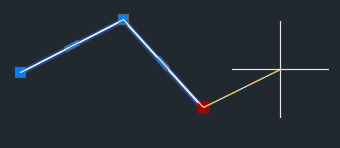

Vonallánc meghosszabbítása
Az új Töréspont meghosszabbítása fogóbeállítás új töréspontot ad hozzá a vonallánchoz a kijelölt végfogótól meghosszabbítva azt. Már nem kell megfordítania a vonallánc irányát.
A meglévő Töréspont hozzáadása beállítás a végpont és az előző töréspont közé tudta hozzáadni a töréspontot. Ez a vonallánc megrajzolási irányától függött.
Az új Töréspont meghosszabbítása fogóbeállítással a töréspont elhelyezése mindig a kijelölt végfogótól kezdődik, függetlenül attól, hogy a vonallánc milyen irányban lett megrajzolva.
