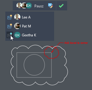

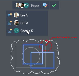

Hozzájárulások megtekintése
Az eszköztáron található avatarra kattintva megjelenítheti, hogy ki járult hozzá az aktív pauszhoz.
Ha másoktól is vannak hozzájárulások, a következőket teheti:
- Vigye a mutatót a közreműködő neve fölé az eszköztár legördülő menüjében az illető hozzájárulásának kiemeléséhez.
- A közreműködő neve melletti ikonra kattintva elrejtheti vagy megjelenítheti az illető hozzájárulásait.
