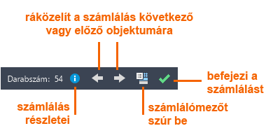

A Számlálás funkció vizuális számlálási eredményeket jelenít meg, és lehetővé teszi a számlálási feltételek részletesebb szabályozását. A modelltérben egyetlen blokk vagy objektum kiválasztásával megszámlálhatók annak példányai. A Darabszám paletta segítségével is megjelenítheti és kezelheti az aktuális rajz megszámlált blokkjait.
Az aktív számlálásban a Darabszám eszköztár a rajzterület tetején látható. A Darabszám eszköztáron látható az objektumok és hibák száma, a megszámlált objektumok kezelésére szolgáló egyéb vezérlőkkel együtt.
A Számlálás részletei ikon attól függően módosul, hogy az aktuális számlálás tartalmaz-e hibákat. A Darabszám paletta megnyitásához és a további részletek megtekintéséhez kattintson az alábbiak valamelyikére: vagy .
