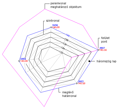

Peremvonalak
A peremvonalak olyan zárt vonalláncok, amelyek befolyásolják a vonalláncokon belül, vagy az azokon éppen kívül elhelyezkedő háromszögek láthatóságát. Egy külső peremvonal határozza meg egy felület terjedelmét. A peremvonalon belül található minden háromszög látható, a peremvonalon kívüliek láthatatlanok.
A számítások, mint pl. a teljes terület- és térfogatszámítás, nem foglalják magukba a peremvonalak által elrejtett területeket.
A felületperemek a rajzban található már meglévő sokszögek kiválasztásával határozhatók meg. A felület definíció megjeleníti a számazonosítót és minden peremvonal töréspont listáját.

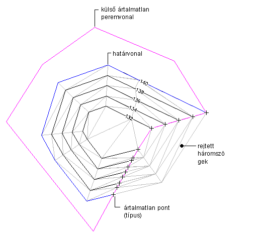

Felület nem destruktív külső peremvonal hozzáadása előtt
Nem destruktív külső peremvonal hatásai
