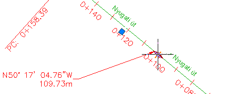

Feliratok mozgatása rajzban
Felirat vontatása a felirat helyfogójával
Egy mutatóvonal jött létre a feliratból a nyomvonalhoz.
Felirat mozgatása felirathorgonyfogóval

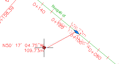

Figyelje meg, hogy a felirat határvonal nélkül jelenik meg. A határvonal rejtve van, mivel a feliratstílus elmozdított állapota más formátumot adott meg a felirat új helyre történő vontatásakor. További információt a feliratstílus-beállításokról A feliratstílusok használata című oktatóanyagokban talál.
Nyomvonal végpontfelirata elmozdított állapotban
Egy kijelölt feliratot visszaállíthat a
kör alakú fogóra kattintva.
Nyomvonal a jobb olvashatóság érdekében elmozdított feliratokkal
