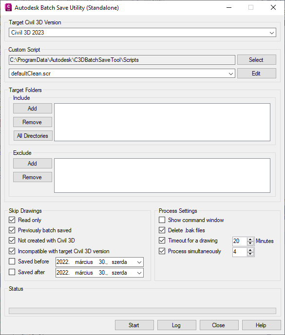

Az Autodesk kötegelt mentés segédprogram használatával egyszerre nyithat meg és menthet több rajzot és sablonfájlt az Autodesk Civil 3D egy megadott verziójába.
Az Autodesk kötegelt mentés segédprogrammal egyéni parancsfájlokat is futtathat a kötegelt művelet részeként. Futtathat például parancsfájlt egy parancssorozat, például egy több rajzra irányuló -TISZTÍT és HLISTA parancs végrehajtására. A segédprogram minta parancsfájlokat biztosít, amelyeket közvetlenül az Autodesk kötegelt mentés segédprogram párbeszédpanelen tekinthet meg és szerkeszthet.
- Az Autodesk kötegelt mentés segédprogram használatával megnyithat, és az alkalmazás aktuális vagy új verziójába menthet egyszerre több rajzot és sablonfájlt. Az Autodesk Civil 3D új verziójának a telepítésekor például ezzel a segédprogrammal mentheti a fájlokat az új verzióba.
- Az Autodesk kötegelt mentés segédprogram segítségével az AutoCAD Civil 3D 2014–2017-es verzióiban tapasztalható teljesítményromlási probléma megoldása is alkalmazható egyszerre több fájlra. Az AutoCAD Civil 3D adott verzióira vonatkozó gyorsjavítás és szervizcsomagok (lásd az alábbi információkat) telepítését követően a teljesítményromlási probléma megszűnik a rajzfájlok megnyitása és mentése után. Az Autodesk kötegelt mentés segédprogrammal alkalmazhatja a teljesítményromlási probléma megoldását, ha egyszerre nyit meg és ment több fájlt.

A 2014–2017-es verziókba való mentéskor az Autodesk kötegelt mentés segédprogram ellenőrzi, hogy a Civil 3D célverziója frissítve lett-e a legújabb szervizcsomaggal. Ha nem, az Autodesk kötegelt mentés segédprogram felkéri a legújabb szervizcsomag telepítésére a folytatás előtt.
