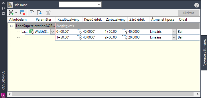

- A nyomtervátmenetek létrehozási és szerkesztési funkciója tovább lett fejlesztve:
- Hozzá lett adva egy új munkafolyamat, amellyel egy panorámanézeten keresztül hozhat létre és szerkeszthet nyomtervátmeneteket olyan esetekben, amikor egy alkotóelem valamelyik paraméterét az egyik értékről a másikra kívánja átváltani, például kanyarodósávok vagy buszöblök létrehozásakor.
Válassza ki a rajzban az átmenethez használni kívánt alkotóelemet és az átvinni kívánt paramétert, majd válassza ki a szelvényeket, az értékeket és az átmenet típusát.
- Amikor kiválaszt egy sort a panorámanézetben, a hozzá tartozó átmenetet a program kék szimbólumokkal emeli ki a rajzban.
- Az átmeneteket exportálhatja és importálhatja, hogy más nyomtervekre is alkalmazhassa őket. Létrehozhat egy átmenetet (vagy átmenetek sorozatát) egy nyomtervben, majd exportálhatja az átmeneteket, és importálhatja őket egy új nyomtervbe vagy rajzba.
További információ: Információk a nyomtervátmenetekről és Nyomtervátmenetek létrehozása.

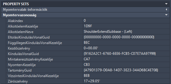

- A nyomtervszilárdtest-tulajdonságkészletek fejlesztései:
- Elérhetővé vált egy Nyomtervazonosság nevű tulajdonságkészlet-definíció, amely tartalmazza a NyomtervKezelője, a VízszintesKiindulásiVonalKezelője, a TartományGuid és az Alakindex paramétereket, amelyekkel a felhasználók meghatározhatják a nyomtervszilárdtestek és az alkotóelemeik kapcsolatát.
- A nyomtervszilárdtestek tovább lettek fejlesztve, hogy a szilárdtest kezelője ne módosuljon, ha a nyomtervszilárdtestek a nyomtervhez való dinamikus hozzákapcsolásakor megváltozik a nyomtervtartományok száma.
- Ki lett javítva az a probléma, amely miatt a meglévő nyomtervszilárdtestek tulajdonságkészlet-értékei nem frissültek a nyomtervtartomány nevének módosításakor.
- Új API-k érhetők el, amelyekkel a felhasználók visszakövethetik az alkalmazott alkotóelemeket a nyomtervszilárdtest GUID-azonosítója alapján:
- OffsetBaselineCollection[System::Guid offsetGUID]: az OffsetBaseline lekérése az OffsetBaselineCollection gyűjteményből a megfelelő GUID-azonosító alapján
- OffsetBaseline.OffsetGUID: az OffsetBaseline GUID-azonosítójának lekérése
- BaselineRegionCollection[System::Guid regionGUID]: a BaselineRegion lekérése a BaselineRegionCollection gyűjteményből a megfelelő GUID-azonosító alapján
- BaselineRegion.RegionGUID: a BaselineRegion GUID-azonosítójának lekérése
