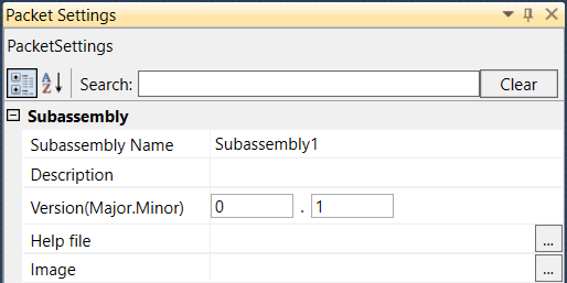

További információ: Csomag beállítások lap.
A Mentés másként párbeszédpanel használatakor engedélyezhet egy beállítást, amely hozzáfűzi az alkotóelem verzióját a PKT-fájl nevéhez.
