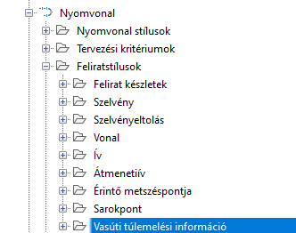

- Vasúti túlemelési információs felirat: Elérhetővé vált egy új vasúti túlemelési információs felirattípus. Nyomvonalat, vasúti túlemelést és hossz-szelvényadatokat adhat hozzá ezekhez a feliratokhoz, amelyek a nyomvonalak bármelyik szelvényén elhelyezhetők.
A vasúti túlemelési információs feliratstílusok a Nyomvonalfelirat-stílusok gyűjteményben érhetők el:
További információ: Vasúti túlemelési információk feliratozása vasúti nyomvonalhoz.
