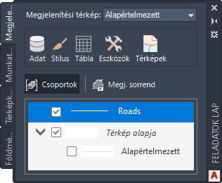

  1. A Megjelenítéskezelőben válassza ki az 'Utak' elnevezésű fóliát, majd a menü részében kattintson a Stílus gombra.
    Válassza ki az Utak fóliát, majd kattintson a Stílus gombra.

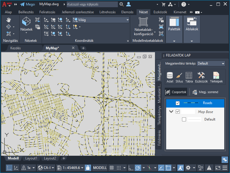

Az eredmény
A térképen láthatók a stilizált utak.
