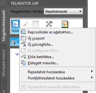

  1. A Megjelenítéskezelőben kattintson az Adat Kapcsolódás az adatokhoz parancsra.
    Az adatokhoz kapcsolódáshoz váltson a Megjelenítéskezelőre.

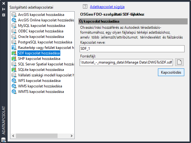

  2. Az Adatkapcsolat ablak Szolgáltató adatkapcsolatai területén kattintson az SDF kapcsolat hozzáadása gombra.
  3. Kattintson az Új kapcsolat hozzáadása területen a Forrásfájl mező melletti gombra.
  4. Nyissa meg az 1. lecke: Rajzfóliák konvertálása jellemzőosztályokká részben létrehozott SDF-fájlt.
    Kapcsolódjon a korábban létrehozott SDF-fájlhoz.
  5. Kattintson a Kapcsolódás gombra.

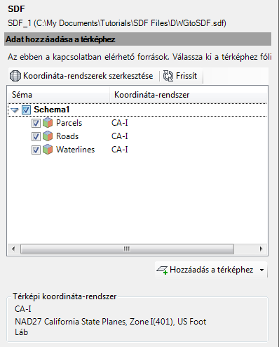

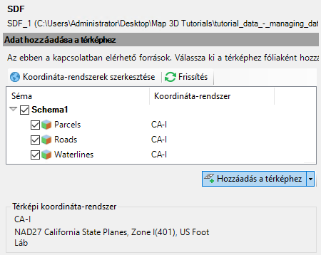

  6. Válassza ki az összes jellemzőosztályt.
    Az eredeti térképen lévő összes fólia különálló jellemzőosztályként van felsorolva.
  7. Kattintson a Hozzáadás a térképhez gombra.
