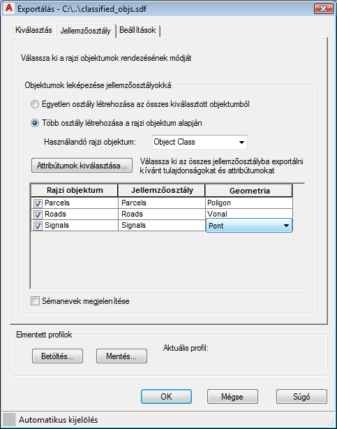

Az Exportálás párbeszédpanelen kattintson a Jellemzőosztály fülre, és tegye a következőket:
Az Objektumok leképezése jellemzőosztályokká területen jelölje be a Több osztály létrehozása a rajzi objektum alapján rádiógombot.
A Használandó rajzi objektum területen válassza az Objektumosztály elemet.
Kattintson a Válasszon attribútumokat gombra.
A Válasszon attribútumokat párbeszédpanelen bontsa ki az Objektumosztályok elemet, és jelölje ki mindhárom objektumosztályt. Kattintson az OK gombra.
Az új SDF-fájl minden kiválasztott objektumosztályra tartalmaz egy jellemzőosztályt. Az egyes jellemzőosztályok tulajdonságai megegyeznek a megfelelő objektumosztály attribútumaival.
Az Exportálás párbeszédpanel Jellemzőosztály lapjának Objektumok leképezése jellemzőosztályokká területén adja meg a megfelelő Geometria bejegyzést:
Utak esetében válassza a Vonal elemet.
Telkek esetében válassza a Poligon elemet.
Jelek esetében válassza a Pont elemet.
Objektumosztályokkal hozzon létre jellemzőosztályokat, és mindegyiknek adja meg a geometriatípusát.
