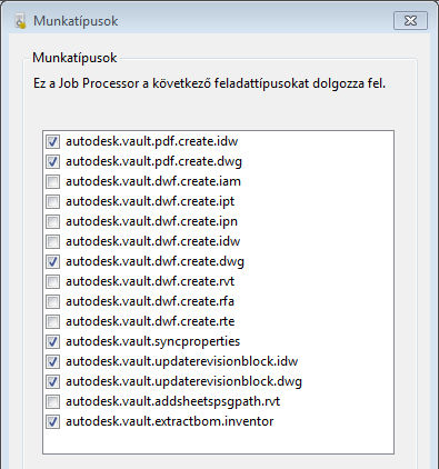

Feladattípusok megtekintése a Job Processor alkalmazással
A Feladattípusok párbeszédpanelen megtekintheti, hogy milyen típusú feladatokat kezel a Job Processor.
A Feladattípusok párbeszédpanel elérése
  1. Azon a munkaállomáson, ahol szeretné feldolgozni a feladatokat, lépjen a Windows® Start menüjébe, majd válassza az Autodesk Data Management ► Autodesk Job Processor [kiadás] for Vault lehetőséget a Job Processor alkalmazás elindításához.
  2. Válassza a Felügyelet ► Munkatípusok lehetőséget a Munkatípusok párbeszédpanel megjelenítéséhez. Ha a munkaállomáson nem rendelkezik egy adott típusú feladat feldolgozásához szükséges adatokkal, akkor a fájl neve melletti jelölőnégyzet üres.
A munkaállomás által feldolgozható feladattípusokat a Feladattípusok párbeszédpanelen lévő egyes feladattípusok mellett található pipa jelzi.
