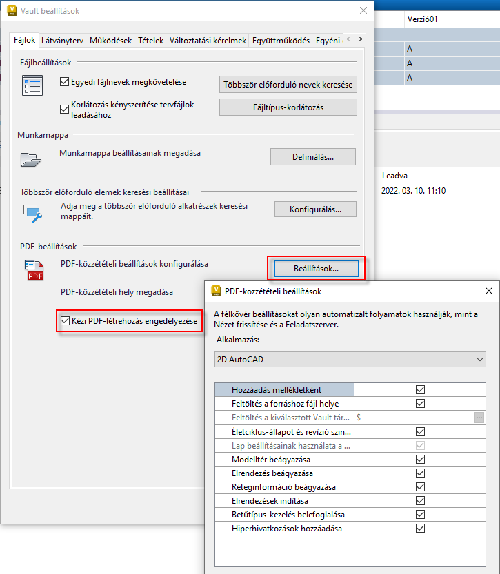

Válassza ki a 2D AutoCAD és 2D Inventor PDF-nyomtatási beállításait.
Jelölje be a Kézi PDF-létrehozás engedélyezése jelölőnégyzetet, hogy anélkül is létrehozhasson PDF-eket, hogy végig kellene léptetnie a 2D fájlok életciklus-állapotának változásain. Mostantól az eszköztáron, a helyi menüben és a Műveletek menüben is elérhető a PDF létrehozása parancs.
A következő táblázatok ismertetik a PDF beállítások párbeszédpanelt a 2D AutoCAD és 2D Inventor közzététele esetében.
