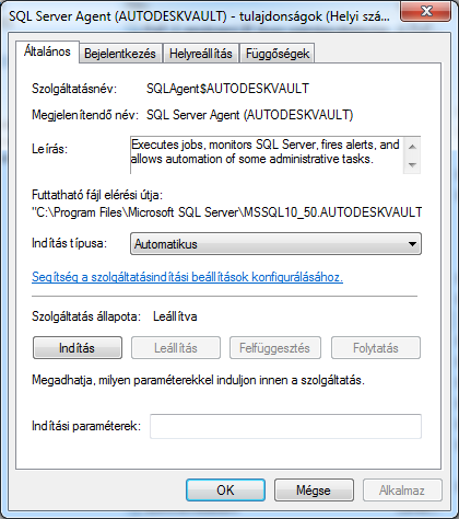

  3. A Vezérlőpultban kattintson duplán a Felügyeleti eszközök elemre, majd kattintson duplán a Szolgáltatások ikonra.
  4. Keresse meg az SQL Server Agent (AUTODESKVAULT) szolgáltatást
  5. Kattintson jobb gombbal az SQL Server Agent (AUTODESKVAULT) opcióra, és válassza a Tulajdonságok lehetőséget.
  6. . Változtassa Automatikusra az Indítás típusát, és indítsa el a szolgáltatást.
