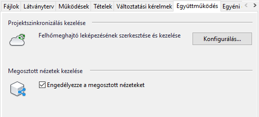

Kattintson a Csoportmunka lapra.
  1. Kattintson az Eszközök > Vault beállítások lehetőségre.
  2. A Vault beállítások párbeszédpanelen válassza ki az Együttműködés lapot.
A Project Sync kezelése
Megjegyzés: Ez a funkció csak a Vault Professional programban érhető el. A Project Sync használatához Fusion Team előfizetés is szükséges.
Fájl szinkronizálás konfigurálása a Vault és az Autodesk felhőmeghajtók között. A Project Sync segítségével elvégezhető:
Kézi szinkronizálás engedélyezése
A kézi szinkronizálás lehetővé teszi a tartalmak igény szerinti feltöltését egy felhőmeghajtóra vagy letöltését a felhőmeghajtóról.
Megosztott nézetek
A megosztott nézeteket használhatja modelljének vagy tervének képi megjelenítésén végzett online csoportmunkára. Megosztott nézetet hozhat létre például egy ügyfél számára jóváhagyási kérelem céljából, vagy azért, hogy könnyű hozzáférést biztosítson helyszíni értékesítési csapatának a helyszíni bemutatókhoz.
További információkért lásd: Információk a megosztott nézetekről.
Fontos: A megosztott nézetek a Vault Workgroup és Vault Professional előfizetők számára érhetők el.
