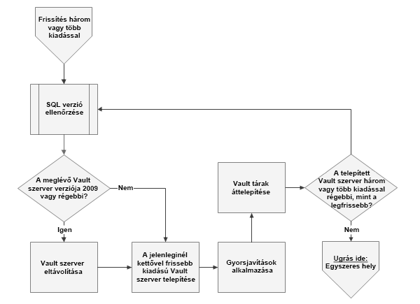

Frissítés három vagy több kiadással
Kövesse a szakaszban található utasításokat, amennyiben Vault szerverének verziója három vagy több kiadással régebbi, mint az, amelyre frissíteni fog.
Köztes verziók telepítése
Az Autodesk Vault szerver minden verziója támogatja az előző két kiadásról történő áttelepítést. Amennyiben három vagy több kiadással újabb verzióra frissít, az SQL adatbázist a Vault köztes verzióin át tudja áttelepíteni. Ehhez telepíteni kell a Vault szerver végső kiadásáig megjelent összes programverziót.
Ha például a 2019-es verzióról szeretne a 2023-as verzióra frissíteni, köztes lépésként telepítenie kell a Vault 2021-et.

Az SQL verziójának ellenőrzése
Ellenőrizze, hogy az SQL telepített verziója kompatibilis-e a következő telepítendő Vault kiadásával. Amennyiben frissítenie kell az SQL programot (lásd az előző, SQL frissítése című fejezetet a dokumentumban), végezze el a szükséges frissítéseket, majd térjen vissza ehhez a szakaszhoz.
Gyorsjavítások alkalmazása
A szervizcsomag kiadása óta létrehozott gyorsjavításokat minden helyen kézileg telepíteni kell. A gyorsjavítások telepítésével biztosítja a legújabb frissítések telepítését, amely segít a megfelelő áttelepítésben.
Vault tárak és elemtárak áttelepítése
Először telepítse az összes szervizcsomagot és gyorsjavítást, és csak azután kezdje el a Vault tárak áttelepítését. Ha készen áll, indítsa el a Vault szerver alkalmazást. A program felkéri a rendszergazdát a Vault tárak és elemtár-adatbázisok áttelepítésére. Fogadja el a javaslatot, és telepítse át a Vault tárakat.
Mielőtt elkezdhetné a Vault következő kiadásának telepítését, át kell telepítenie a Vault tárakat az aktuális Vault kiadásra. Ha a szervizcsomagot vagy a gyorsjavítást áttelepítés után alkalmazza, build-to-build (B2B) áttelepítést kell végrehajtania. A B2B áttelepítés egy parancssori lehetőség, amelyet részletesen ismertet a Vault-adatok Hotfix vagy Update telepítését követő áttelepítéséről szóló szakasz az Autodesk Vault online súgójában.
Ha a telepített Vault szerver továbbra is három vagy több kiadással régebbi, mint a végső kiadás
Ha a telepített verzió továbbra is három vagy több kiadással régebbi, mint a végső verzió, ismételje meg a Frissítés három vagy több kiadással szakaszban leírt lépéseket.
A telepített Vault szerver egy vagy két kiadással régebbi, mint a végső kiadás
Ha a telepített verzió egy vagy két kiadással régebbi, mint a végső verzió, akkor nincs szükség több közbenső verzió használatára. Lépjen az Egyszeres hely szakasznál leírt lépésekre.

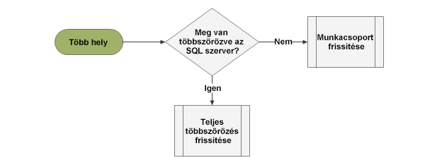

Több hely
Az Autodesk Vault segítségével két különböző módon lehet adatokat többszörözni több hely között. Az első egy munkacsoport, melyben a Vault szerver több telepített példánya csatlakozik és osztozik egy SQL szerveren. A második teljes többszörözés, melyben két vagy több, többszörözött SQL szerver vesz részt. További részleteket talál a Vault Wiki oldalon.

Munkacsoport frissítése
    Munkacsoportban bármelyik Vault szerverrel kezdheti a frissítést. A kiválasztott hely végzi az SQL adatbázis áttelepítését is. A többi hely mindaddig nem lesz képes elérni az SQL szervert, amíg nem telepíti rájuk ugyanazt a terméket, kiadást és szervizcsomagot.
    Jó gyakorlat, ha azzal a hellyel kezdi a frissítést, mely a leggyorsabb kapcsolattal rendelkezik az SQL szerver felé. Ha készen áll a frissítés végrehajtására, kövesse az Egyszeres hely szakaszban leírt lépéseket. Frissítse a szervert a végső kiadásra és szervizcsomagra, mielőtt elkezdené a többi hely frissítését.
    Ha befejezte az első hely frissítését, telepítse a Vault szervert a fennmaradó helyekre is. Ha a Vault szerver 2009 vagy régebbi verzióit frissíti, távolítsa el a Vault szervert az összes többi helyről is. Ezt követően telepítse a végső kiadást és szervizcsomagot, a közbenső verziókat kihagyhatja. A köztes szerverkiadások telepítése a munkacsoportba tartozó többi helyen nem szükséges.
Összekapcsolt munkacsoportok frissítése
    Egy teljesen többszörözött környezet áttelepítését mindig a Közzétevő munkacsoporttal kell kezdeni. A közzétevő áttelepítésekor az összes előfizető munkacsoportnak csatlakoznia kell a hálózatra és elérhetőnek kell lennie. A munkacsoport elérhetőnek tekinthető, amennyiben fut rajta a Vault szerver és az SQL szerver. Ha egy előfizető munkacsoport nem kapcsolódik, és nem lehet elérhetővé tenni, halassza el az áttelepítést.
    Áttelepítés előtt érvényesítse a munkacsoportok és adatbázisok többszörözési állapotát. A frissítés folytatása előtt minden felmerülő többszörözési problémát meg kell oldani. Részletes információ a többszörözési állapotokról a Vault Wiki Rendszergazdai feladatok/Többszörözés kezelése szakaszában található.
    Végezze el a közzétevő munkacsoport egyik helyének áttelepítését az Egyszeres hely szakaszban leírtaknak megfelelően. A Vault szerver telepítésével automatikusan áttelepíti az SQL adatbázist is. Az SQL adatbázis áttelepítése automatikusan többszörözésre kerül az összes előfizető adatbázisban. Miután a Vault szerver telepítése az első helyen befejeződött, telepítse a végső Vault kiadást, szervizcsomagokat és javításokat az összes munkacsoport egyéb helyein is.
