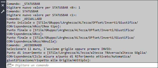

Informazioni sulla riga di comando
È possibile immettere direttamente i comandi utilizzando la finestra della riga di comando situata sopra la barra di stato.
Per visualizzare e nascondere la finestra della riga di comando, scegliere scheda Vistagruppo FinestreRiga di comando.
Se si desidera nascondere la finestra della riga di comando quando è inutilizzata, lasciandone visualizzata solo la barra del titolo, fare clic su nella barra del titolo della finestra della riga di comando. Quando si posiziona il cursore sulla barra del titolo, la finestra della riga di comando viene visualizzata nuovamente.
