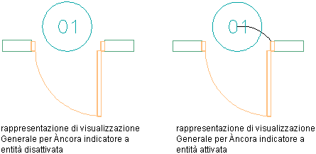

Per visualizzare il collegamento corrente tra un indicatore di computo e un oggetto, attenersi alla procedura indicata di seguito. La visualizzazione dei collegamenti è particolarmente utile in presenza di molti indicatori, soprattutto quando non si è al corrente delle relative associazioni. Questa procedura consente di attivare la rappresentazione di visualizzazione Generale per le opzioni Àncora indicatore ad entità e Àncora indicatore esteso ad entità nella vista corrente.

    Il collegamento fra l'indicatore di computo e l'oggetto è rappresentato dall'arco visualizzato. L'indicatore e l'oggetto sono associati mediante i corrispondenti punti di inserimento.
