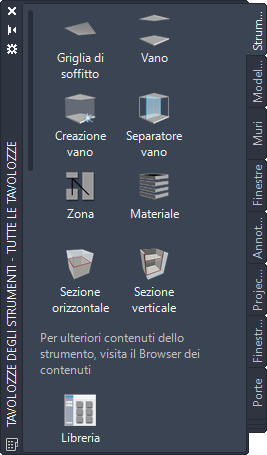

- Nella tavolozza Design, effettuare una delle seguenti operazioni:
Per... |
Procedere nel modo seguente... |
Applicare la definizione materiale standard. |
Fare clic sullo strumento Materiale. |
Selezionare un'altra definizione materiale. |
Fare clic con il pulsante destro del mouse sullo strumento Materiale e scegliere Proprietà. Espandere Di base Generale fare clic sul valore Nome definizione e selezionare la definizione desiderata. Fare clic su OK e quindi sullo strumento Materiale. |

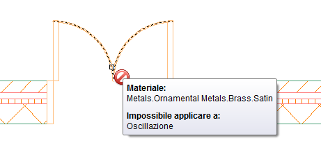

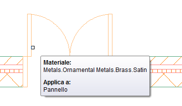

Il cursore assume la forma di un quadratino. Se lo si posiziona su un componente oggetto, il componente viene evidenziato e la descrizione comando identifica il componente e il materiale da applicare.
Se il componente non supporta i materiali nella direzione della vista corrente o non ne supporta affatto oppure è contenuto in un xrif, verrà visualizzata una descrizione comando che informa che il materiale non può essere applicato e il cursore assume la forma di un cerchio rosso barrato fino a quando non viene spostato altrove.
- Spostare il cursore sull'oggetto nel disegno fino a quando il componente desiderato non viene indicato nella descrizione comando, quindi fare clic per applicare il materiale.
