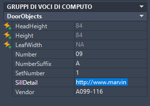

- Selezionare l'oggetto o gli oggetti per cui si desidera aggiungere una proprietà manuale o un campo, fare clic con il pulsante destro del mouse e scegliere Proprietà.
- Nel riquadro proprietà, fare clic sulla scheda Dati estesi.
Nota: Se non viene visualizzato alcun dato di insieme di proprietà, ciò significa che l'oggetto non è associato ad alcun insieme di proprietà.
- Immettere un valore per Proprietà manuale.

Specificare un valore alfanumerico |
Selezionare la proprietà desiderata e immettere un valore. |
Inserire un campo dati |
Fare clic con il pulsante destro del mouse nel valore corrente della proprietà e scegliere Inserisci campo dati. Selezionare il formato di una delle categorie disponibili, specificare il formato desiderato e fare clic su OK. |
