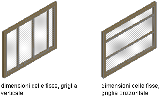

Per definire dimensioni specifiche per le celle di una griglia, attenersi alla procedura indicata di seguito. In questo caso, il numero di celle è determinato dalla lunghezza o dall'altezza della griglia, a seconda del modo in cui la griglia è divisa.
Quando si specifica una dimensione fissa per le celle di una griglia, è possibile stabilire come le celle devono essere regolate per riutilizzare l'eventuale spazio eccedente. Questo spazio è generato quando la lunghezza (o l'altezza) dell'assieme porta/finestra non è perfettamente divisibile per la dimensione fissa della cella.

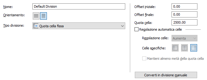

  1. Scegliere scheda Gestiscigruppo Stile e visualizzazioneGestione stili.
  2. Espandere Oggetti architettoniciStili di assieme porta/finestra.
    Nota: In alternativa, selezionare un assieme porta/finestra nel disegno, quindi scegliere scheda Assieme porta/finestra gruppo Generale menu a discesa Modifica stile Stili di assieme porta/finestra.
  3. Selezionare uno stile di assieme porta/finestra.
  4. Fare clic sulla scheda Convenzioni design.
  5. Nel riquadro sinistro, selezionare Divisioni in Definizioni elementi.
  6. Selezionare una definizione di divisione o fare clic su per crearne una nuova.
  7. Selezionare Quota cella fissa in Tipo divisione.
  8. Specificare una dimensione per le celle in Quota celle.
    Se si sta definendo una griglia verticale, la quota della cella corrisponderà alla corrispondente lunghezza da montante verticale a montante verticale. Se invece si sta definendo una griglia orizzontale, la quota della cella corrisponderà all'altezza corrispondente.
  9. Come specificare un offset per la griglia.
    Se l'orientamento è... Procedere nel modo seguente...
    Orizzontale Specificare una distanza in Offset inferiore o in Offset superiore.
    Verticale Specificare una distanza in Offset iniziale o in Offset finale.
    Suggerimento: La larghezza dell'infisso viene compresa nel calcolo della dimensione della cella. Pertanto, le celle adiacenti all'infisso possono apparire con una dimensione diversa dalle altre celle. Se non si desidera che la larghezza dell'infisso sia inclusa nella dimensione della cella, specificare per la griglia un offset uguale alla larghezza dell'infisso.
    Quando si disegna un assieme porta/finestra utilizzando una quota cella fissa, viene spesso creato uno spazio vuoto tra l'ultima cella e l'estremità dell'assieme porta/finestra.
  10. Regolare le celle per includere questo spazio.
    Per... Procedere nel modo seguente...
    Aggiungere lo spazio alle celle della griglia Selezionare Regolazione celle automatica, quindi Aumenta in Regolazione celle e infine selezionare le specifiche celle in cui aggiungere lo spazio. È possibile selezionare una qualsiasi combinazione di specifiche celle.
    Eliminare lo spazio dalle celle della griglia Selezionare Regolazione celle automatica, quindi Riduci in Regolazione celle e infine selezionare le specifiche celle in cui rimuovere lo spazio. È possibile selezionare una qualsiasi combinazione di specifiche celle.
  11. Fare clic su OK.
