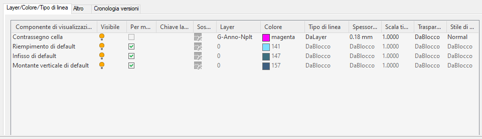

    Nell'elenco di default dei componenti sono inclusi solo i tre elementi di base e i contrassegni delle celle.
    Componenti di visualizzazione di default per facciate continue

  11. Fare clic sulla scheda Layer/Colore/Tipo di linea.
    La definizione di elemento aggiunta viene visualizzata nell'elenco dei componenti.
