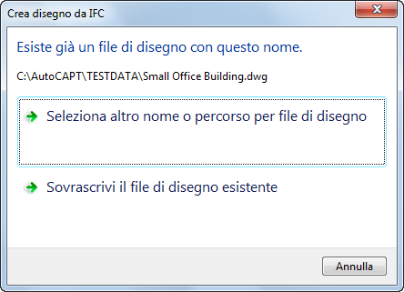

Per importare un file IFC, attenersi alla procedura indicata di seguito. Quando si seleziona un file IFC da importare, è possibile specificare se creare i disegni in un progetto di AutoCAD Architecture 2023 toolset o come gruppi di disegni autonomi.
Apri
IFC (Industry Foundation Classes).
| Per... | Procedere nel modo seguente... |
| Importare il file e creare un progetto e i disegni di progetto. | Selezionare Crea un progetto, quindi immettere un nome per Crea progetto nella cartella oppure fare clic su Sfoglia e selezionare la cartella desiderata. I disegni vengono importati con la struttura di un progetto di AutoCAD Architecture 2023 toolset. |
| Importare il file come disegni indipendenti. | Immettere un nome di disegno nella casella Crea disegni con nome oppure fare clic su Sfoglia e selezionare il file desiderato. A meno che diversamente specificato, il disegno viene creato nello stesso percorso del file IFC. |
Se il modello (DWT) scelto non presenta le stesse unità del file IFC importato, è possibile scegliere di continuare con il modello oppure selezionarne un altro. Se si sceglie di continuare con il modello selezionato, le unità del file IFC sovrascriveranno le unità nel file del modello.
