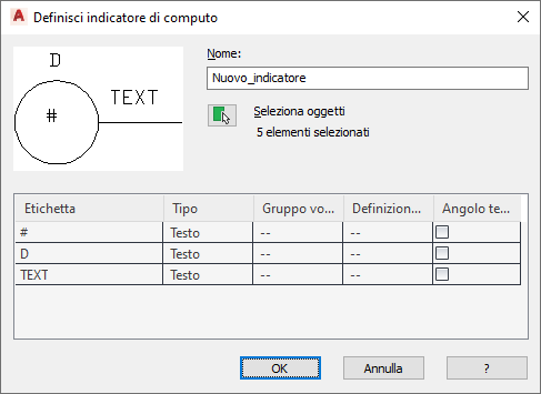

  3. Nel foglio di lavoro Definisci indicatore di computo, immettere il nome da utilizzare per il nuovo identificatore.
  4. Fare clic su per selezionare gli oggetti aggiuntivi.

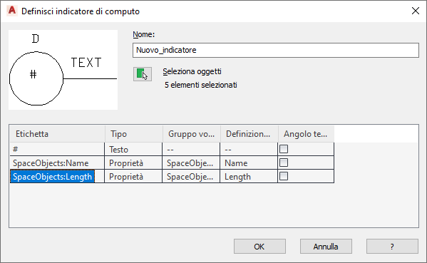

  5. Selezionare gli attributi dell'indicatore.
    Per fare in modo che l'indicatore… Procedere nel modo seguente...
    Ricavi le voci di computo dagli oggetti a cui è assegnato un indicatore Selezionare Proprietà nella colonna Tipo, selezionare un gruppo voci di computo e una definizione di proprietà, quindi fare clic su OK.
    Visualizzi il testo immesso Selezionare Testo nella colonna Tipo e fare clic su OK.
