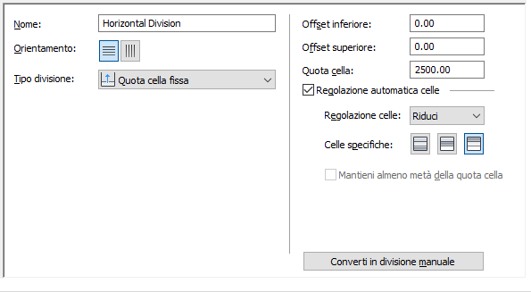

  7. Selezionare Quota cella fissa in Tipo divisione.
  8. Specificare una dimensione per le celle in Quota celle.

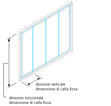

    Se si sta definendo una divisione verticale, la quota della cella corrisponderà alla lunghezza da montante verticale a montante verticale. Se invece si sta definendo una divisione orizzontale, la quota della cella corrisponderà all'altezza.
  9. Per specificare un offset per la griglia, immettere una distanza in Offset iniziale o Offset finale.

  10. Per regolare le celle e adattare lo spazio eccedente in modo automatico mentre si disegnano i pannelli facciata continua, selezionare l'opzione Regolazione automatica celle.
  11. Regolare le celle per includere questo spazio.
    Per... Procedere nel modo seguente...
    Aggiungere lo spazio alle celle della griglia Selezionare Regolazione celle automatica, quindi Aumenta in Regolazione celle e infine selezionare le specifiche celle in cui aggiungere lo spazio. È possibile selezionare una qualsiasi combinazione di specifiche celle.
    Eliminare lo spazio dalle celle della griglia Selezionare Regolazione celle automatica, quindi Riduci in Regolazione celle e infine selezionare le specifiche celle in cui eliminare lo spazio. È possibile selezionare una qualsiasi combinazione di specifiche celle.
