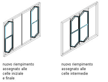

Quando si crea un'assegnazione di celle, è necessario specificare le celle della griglia che utilizzeranno tale assegnazione. Per la selezione delle celle sono disponibili due opzioni:
Suggerimento: Quando si tenta di definire le assegnazioni delle celle di una griglia che include celle sia verticali che orizzontali, è opportuno tenere presente che ogni direzione corrisponde ad una griglia distinta. In una griglia verticale è possibile che sia nidificata una griglia orizzontale e viceversa. Selezionare ogni griglia separatamente per le assegnazioni delle celle.
Per le celle senza un'assegnazione specifica viene utilizzato il riempimento di default.

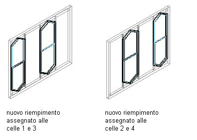

  6. Nel riquadro destro, selezionare Posizione o Indice per Tipo.
  7. Selezionare una assegnazione di celle.
    Se si seleziona l'opzione... Procedere nel modo seguente...
    Posizione Fare clic sulla colonna Usato in, quindi sul primo pulsante a destra nella riga. Selezionare le celle che devono utilizzare l'assegnazione, quindi fare clic su OK.
    Indice Immettere i numeri delle celle separati da virgole nella colonna Usato in. Per le griglie verticali le celle sono numerate da sinistra verso destra, mentre per le griglie orizzontali sono numerate dal basso verso l'alto.
    Nota: Non assegnare più definizioni ad una cella poiché verrà utilizzata l'ultima definizione assegnata.
