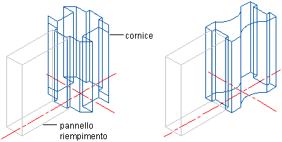

Per creare una definizione di elemento di infisso a partire da un profilo, attenersi alla procedura indicata di seguito. Se non si desidera che l'infisso abbia un bordo diritto, è possibile utilizzare un profilo per definire i bordi con curve, punte o qualsiasi altra forma.
Due esempi di infissi basati su un profilo
Nota: Il punto di inserimento del profilo è allineato al centroide dell'infisso.
