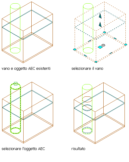

Per inserire oggetti quali gli elementi massa in un vano allo scopo di creare aperture o ritagli personalizzati, attenersi alla procedura indicata di seguito. Una struttura con una griglia di colonne, ad esempio, potrebbe includere colonne all'interno del vano. Dopo aver definito le condizioni di interferenza, le colonne ritaglieranno un'area a livello del pavimento e del soffitto del vano.
Qualsiasi oggetto AEC provvisto di geometria 3D può essere utilizzato come condizione di interferenza. Lo stesso vale per le polilinee AutoCAD.
Quando un altro oggetto quale una griglia di soffitto viene associato ad un oggetto vano, riconosce la condizione di interferenza. Se, ad esempio, nel vano si aggiunge come condizione di interferenza una colonna, la griglia di soffitto verrà tagliata, a condizione che sia ancorata all'oggetto vano. Se la colonna viene spostata, la griglia di soffitto verrà aggiornata in base alla nuova posizione della colonna.
Aggiunta di una condizione di interferenza ad un vano
