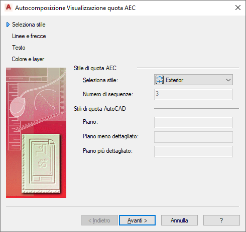

  1. Scegliere scheda Gestiscigruppo Stile e visualizzazioneAutocomposizione stile di quota.
  2. Selezionare lo stile di quota AEC che si desidera modificare, quindi scegliere Avanti.
    Nota: Se si sceglie uno stile di quota la cui origine delle proprietà è impostata su Default di sistema, viene visualizzato un messaggio di avvertimento. Per modificare lo stile, è necessario chiudere la procedura guidata, aprire lo stile in Gestione stili e impostare la sorgente delle proprietà di visualizzazione su una sostituzione di stile.
  3. Selezionare la rappresentazione di visualizzazione da modificare.
    Nota: Se lo stile di quota AEC che si sceglie di modificare è basato sullo stesso stile di quota AutoCAD per diverse rappresentazioni di visualizzazione, le modifiche apportate vengono applicate a tutte le rappresentazioni di visualizzazione. Per evitare ciò, verificare che lo stile di quota AEC utilizzi stili di quota AutoCAD diversi per differenti rappresentazioni di visualizzazione.

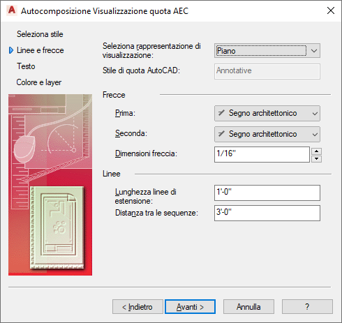

  4. Specificare le impostazioni per linee e frecce:
    • Selezionare nuovi simboli per le frecce.
    • Modificare la dimensione delle frecce.
    • Definire una nuova lunghezza per le linee di estensione.
    • Definire una nuova distanza tra le singole sequenze di quote.
  5. Fare clic su Avanti.

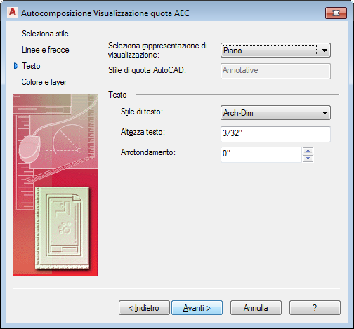

  6. Specificare le impostazioni del testo:
    • Selezionare un nuovo stile per il testo.
    • Immettere una nuova altezza per il testo.
    • Definire una nuova precisione di arrotondamento per i valori di quota.
  7. Fare clic su Avanti.

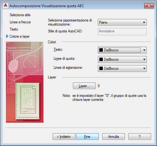

  8. Specificare le impostazioni per colore e layer:
    • Selezionare un nuovo colore per il testo.
    • Selezionare un nuovo colore per le linee di quota.
    • Selezionare un nuovo colore per le linee di estensione.
    • Selezionare un nuovo layer per la quota.
  9. Fare clic su Fine.
