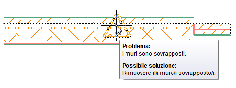

La corretta interazione tra gli oggetti in un disegno di AutoCAD Architecture 2023 toolset dipende dalle varie regole che definiscono il posizionamento degli oggetti tra loro. Quando viene rilevato un problema relativo al posizionamento degli oggetti o dei relativi componenti, viene visualizzata un'icona soluzione che indica l'origine del problema.
Spostare il cursore sull'icona per visualizzare il messaggio in cui viene descritto il problema e sono indicate una o più possibili soluzioni. In alcune soluzioni vengono fornite tutte le istruzioni necessarie per risolvere il problema. Se sono necessarie informazioni più dettagliate, è possibile premere F1 per visualizzare l'argomento della Guida correlato.
