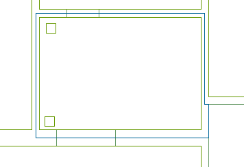

(classe base SpaceOffsetRulesManager.AecBoundingAdjacencyRule)
Le regole adiacenza di delimitazione definiscono l'offset dei segmenti del profilo di base del vano sulla base del vano adiacente al segmento. Solitamente nei profili offset lordi le regole adiacenza di delimitazione definiscono l'offset per il contorno dal centro dell'oggetto di delimitazione nei muri interni e dall'esterno dell'oggetto di delimitazione nei muri esterni.
