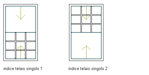

  10. Se lo stile di finestra contiene più telai, specificare se applicare i listelli al componente telaio Superiore, Singolo o A tutti nella finestra.
    Per associare listelli a... Procedere nel modo seguente...
    Solo il telaio superiore In Riquadro finestra, selezionare Superiore. Questa opzione viene utilizzata anche per il telaio singolo.
    Tutti i telai In Riquadro finestra, selezionare Altro, quindi Tutti.
    Un singolo componente telaio In Riquadro finestra, selezionare Altro. Selezionare Singola e specificare il numero di indice per telaio di finestra. Il telaio viene indicizzato in senso antiorario partendo dall'angolo inferiore sinistro.
    Impostazione dei listelli rettangolari per telaio superiore
    Impostazione dei listelli rettangolari per un singolo componente telaio

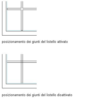

  13. Posizionare le intersezioni del listello.
    Per convertire... Procedere nel modo seguente...
    Le intersezioni dei listelli in angoli In Listello, selezionare Posiziona giunti.
    Tutti i listelli in un corpo con i giunti posizionati In Listello, selezionare Converti in corpo.
    Impostazione del posizionamento dei giunti fra i listelli rettangolari

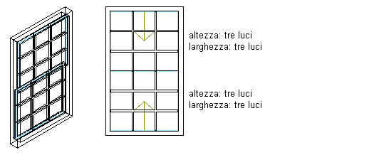

  14. In Luci, per Modello selezionare Rettangolare.
  15. Per specificare il numero di righe di luce nella direzione verticale, immettere un valore per Altezza luci.
  16. Per specificare il numero di colonne di luce nella direzione orizzontale, immettere un valore per Larghezza luci.
